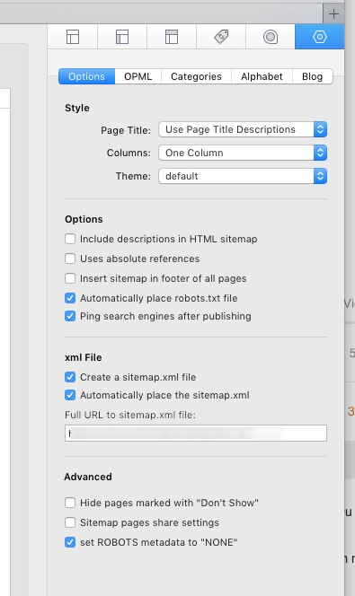

Ich schätze mal, Du hast etwas in der Sitemap falsch eingestellt. Du benutzt doch die SitemapPlus? Hast Du da alle Seiten separat eingestellt?
“Disable Search” nur dann, wenn man wirklich Seiten ausschließen möchte.
Meine normalen Einstellungen.
Ach so, ist ja ne andere Website. Fragen bleiben trotzdem bestehen.
Vielleicht hast Du die Seiten auch auf “No Index” gestellt?
Diese Häkchen sollten gesetzt sein.
Mehr fällt mir erst einmal nicht ein.
