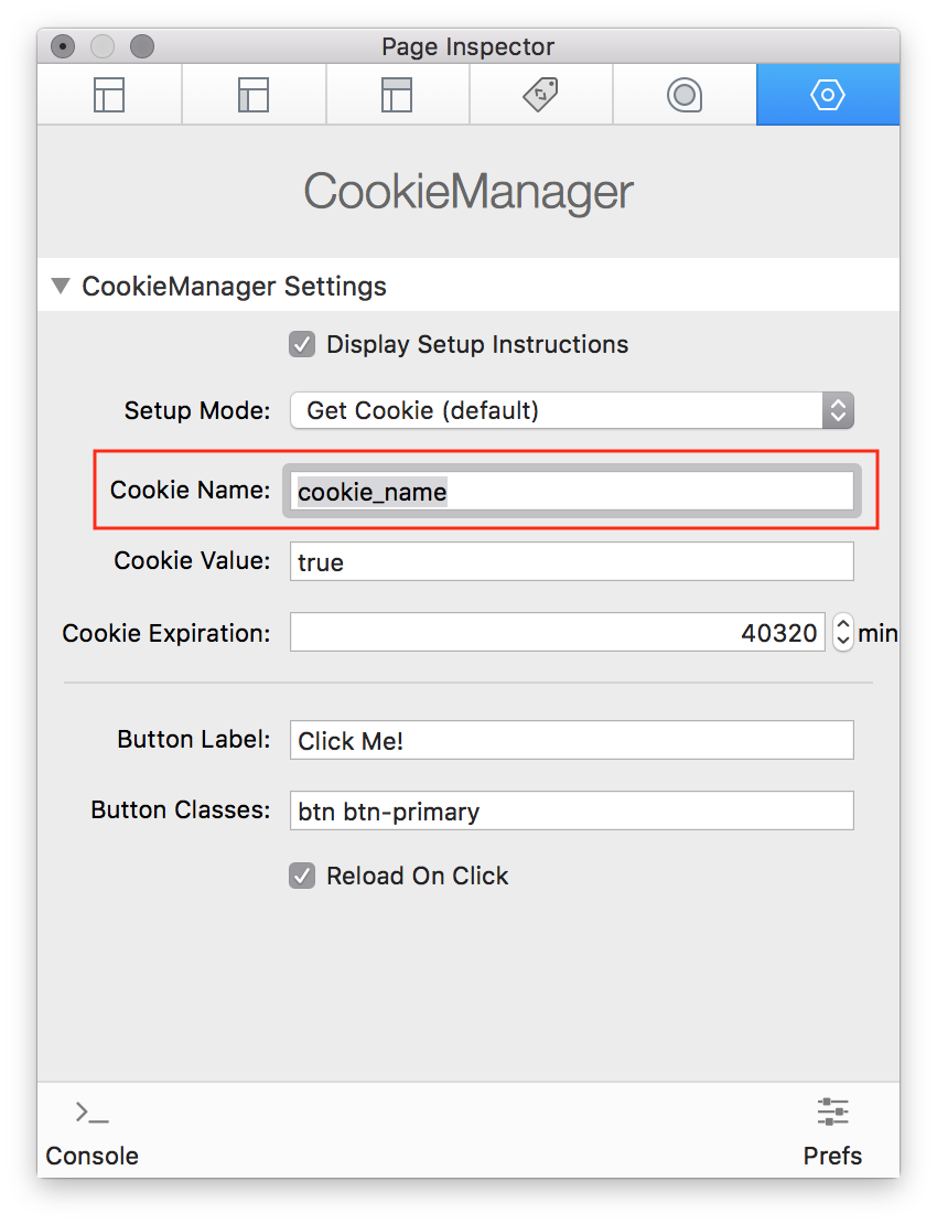

Jo. Der Stack funktioniert so, dass die Cookies mittels JS (genauer jQuery) gesetzt und von PHP eingelesen werden. Sprich, wenn man einen Stack, sagen wir mal einen für Google Maps, in den TRUE-Bereich setzt, wird dieser Inhalt tatsächlich nur dann geladen, wenn ein entsprechender Cookie existiert (z.B. wenn Nutzerseitig zugestimmt wurde, dass ein solcher Inhalt geladen werden darf).
Wie gesagt, dass ist an sich relativ safe (für Skript-unabhängige Sachen wie bspw. YouTube-Videos, die ja nur per iFrame geladen werden). Kritisch wiederum wird es bei Sachen, deren Skripte vom Stacks-Plugin an anderer Stelle (wie im head oder vor dem Ende des body-Tags) abgelegt werden, da diese nicht von der (PHP-)if-Abfrage umschlossen sind, aber im eventuell schon eine Verbindung zu irgendeinem Server herstellen. Ebenfalls, wie bereits erwähnt, nützt der Stack bei Skripten im seitenweiten oder seitenspezifischen Teil nichts. Dem kann aber wie folgt Abhilfe geschaffen werden:
<?php if($_COOKIE['cookie_name']){?>
hier_das_skript
<?php } ?>
(Damit das funktioniert, muss die finale Skript-Datei von *.js zu *.js.php umbenannt werden. In der von RW exportierten Datei, sei es eine index.php oder was auch immer, muss dann ebenfalls der verlinkte Dateiname angepasst werden. Ist leider etwas umständlich.)
Einfacher ginge es, anstatt die Skriptsektionen zu nutzen, die Skripte wie oben beschrieben mit dem PHP-Code und eine script-Tag zu umschließen und in einem HTML-Stack zu packen. Daraus kann man dann ein Partial machen und das dann in jeder Seite einzufügen.

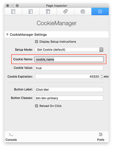

Der Cookie-Name wäre dann bspw. der, den man hier im Stack setzt.
