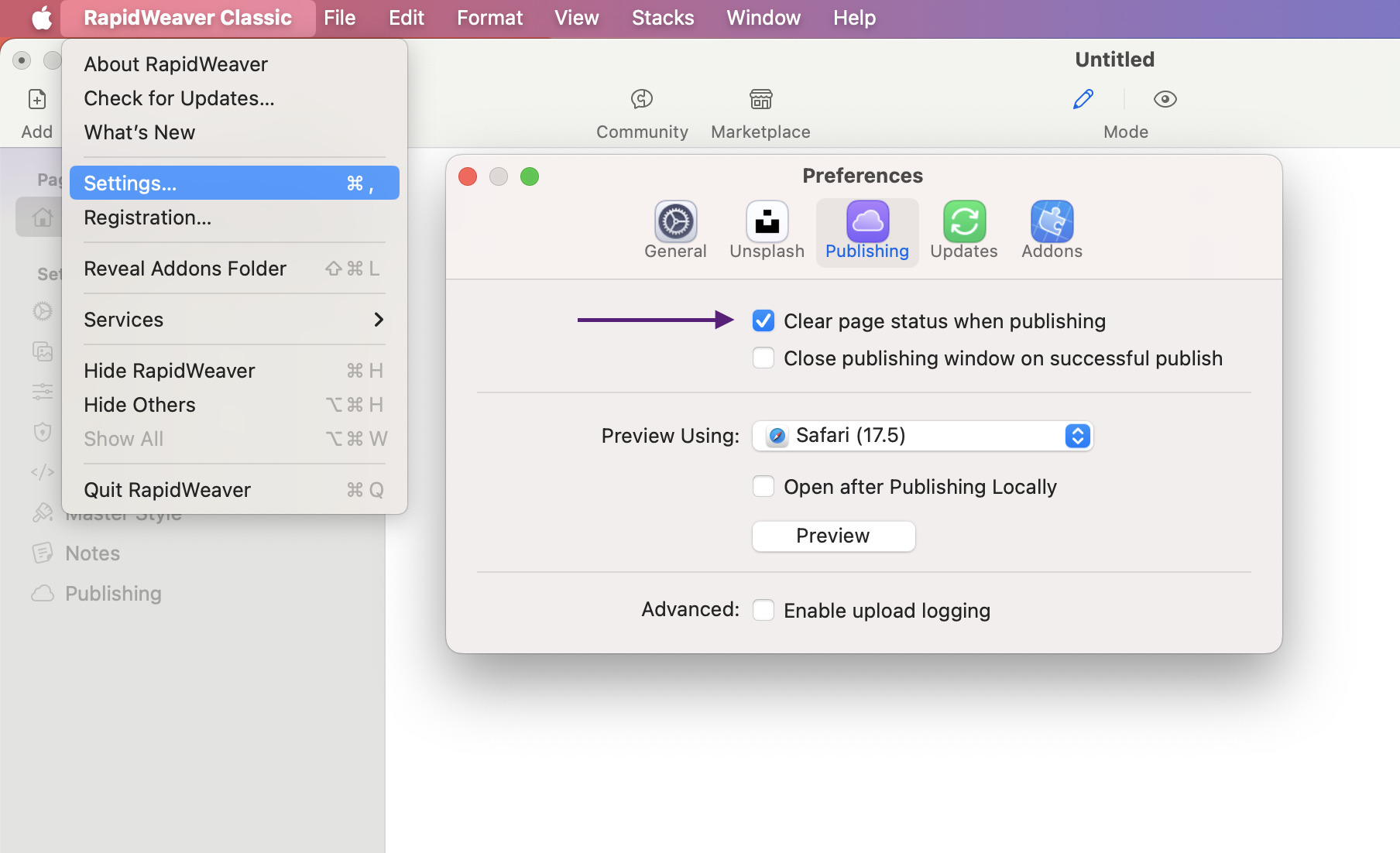

Regarding your comment about RapidWeaver publishing every page on every publish, make sure this setting is selected in your settings.

Hola gracias por tu preocupación. Asi esta todo pero sigue igual
