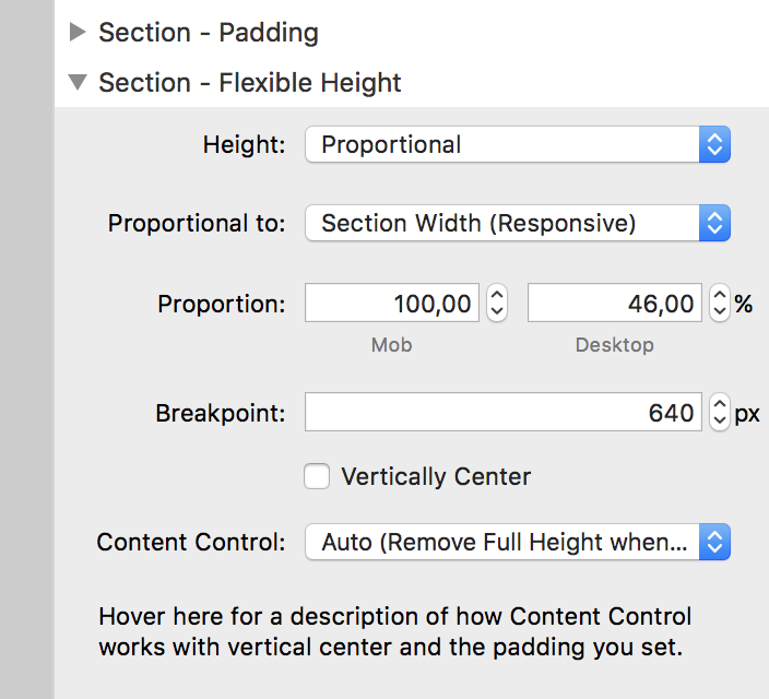

Set them both to cover with their origin left centre.
Make sure you have the section height set to the same proportions as the source image (calculator to the rescue to get the percentages)
Works now. Nice. Very nice
Probier einmal, die Höhe des Section Pro Stacks anzupassen:
Den Rest der Einstellungen dann nach der Anleitung von Paul. Wenn Du Foundry hast, kann ich Dir auch kurz ein Projekt schicken…
@PaulRussam Thanks so much for your tips, got it working now!
@Fuellemann Danke Jan, hab’s mittlerweile ebenfalls hinbekommen! Einfach fantastisch, was mittlerweile möglich ist… ![]()
