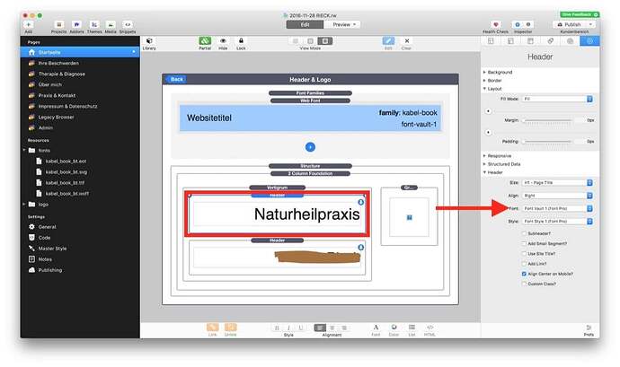

Ich habe dir hier mal die Einstellungen aus einem meiner Projekte eingestellt und die wichtigen Punkte markiert. Vielleicht hilft es dir weiter
Klasse, vielen Dank Michael. Das werde ich mir jetzt mal genauer ansehen.
